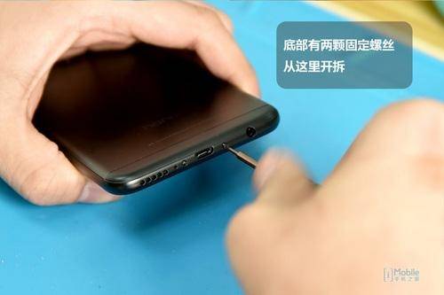

  接下来开始正式的拆解,首先拧下底部的两颗固定螺丝。
拆下底部两颗固定螺丝

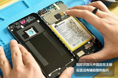

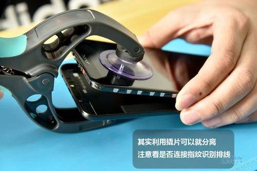

  螺丝解决之后,使用撬片很容易就能把背盖分离了,我们拆解中发现畅玩7C的后置指纹识别其实是固定到主板之上的,分离后盖的时候不用担心排线,但是这个先观察再处理的习惯还是希望大家都能养成。
利用工具将背盖分离

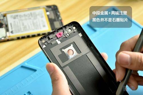

  后盖是很明显的三段式设计,中段为金属,上下两端采用注塑工艺保证信号溢出。
三段式设计

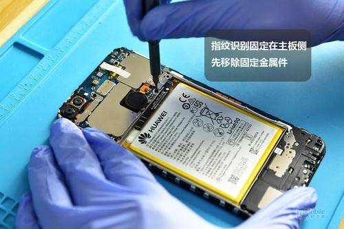

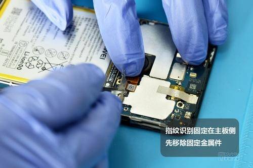

  后盖拆下来之后,就可以对内部的结构下手了,首先移除最显眼的指纹识别元件,其排线BTB连接器是固定在金属固定件之下的,需要先卸下固定罩。这里比较出乎我们意料的是,其接口居然是粘在金属罩背部的,拆卸固定罩的时候,一同就给带下来了。
荣耀畅玩7C拆解
荣耀畅玩7C拆解
荣耀畅玩7C拆解

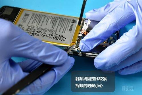

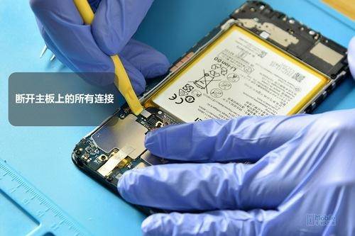

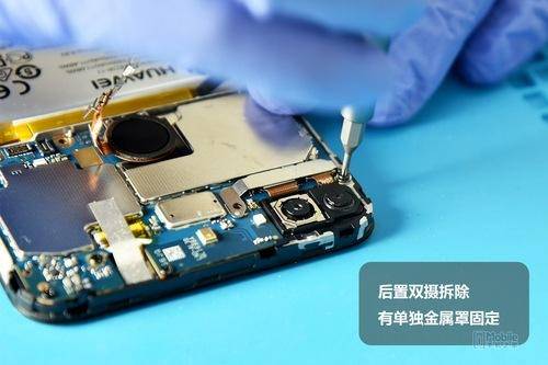

  拆除指纹识别按钮之后,小心断开所有的连接,其中包括电源、摄像头、射频线等,注意不要遗漏,以免在拆除主板的时候造成损伤,这里主板结构比较特别,暂时卖个关子,留到后面更清楚的部分再说。
断开主板上所以连线
拆解射频线要小心

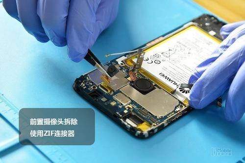

拆除后置双摄
前置摄像头拆除

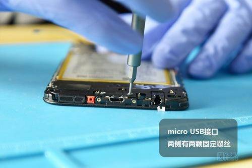

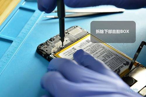

  和以往不同的是,这次拆干净主板上的连接之后,我们还无法直接卸下主板,需要将目光暂时转向下侧的音腔部位,挨个拧下螺丝,音腔整体就可以直接拆除了。这里我们也能看到畅玩7C使用的还是比较传统的micro USB接口,两侧都有螺丝固定,拆除的时候不要遗漏。
拆解下部音腔BOC

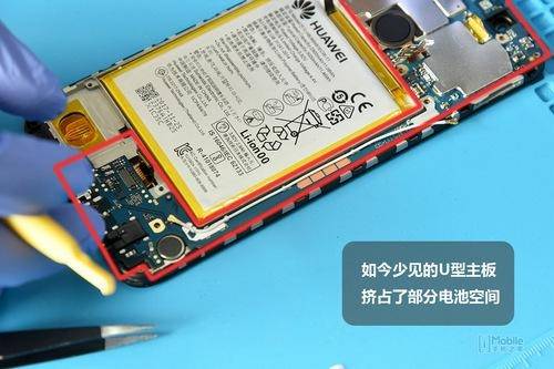

  揭下音腔之后,就可以揭秘为什么无法直接拆除主板了:畅玩7C上使用了现在比较少见的U型主板,其实所谓的主副板就是一块整体。为什么说现在比较少见,则是因为现在大多数的手机使用的都是三段式设计,上部主板,中间电池,下部副板,主板和副板之间采用FPC进行连接,而FPC有的隐藏在电池之下,有的直接在电池表面横跨,这就不用多说了。
采用U型主板
  使用U型主板好处自然是板材面积增大,可以布局的位置增多,同时还省下了一条FPC和两个BTB连接器的成本,而坏处嘛,自然是中间的部分挤压了电池的空间,整机只配备了3000mAh的电池,一定程度也是受此影响。这并不是说异形主板就一定不好,毕竟公认做工和设计都很优秀的iPhone就很钟爱异形主板,但畅玩7C主板中间的部位没有放置任何的元件,单纯起了连接的作用,这个设计就比较奇怪了。
U型主板中间部分只起到连接作用

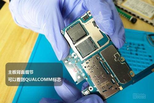

  可以看到,主板正面除了指纹识别元件之外其余部分都是有单独遮罩的,其下内容并不是很多。而背面首先看到的就是一个庞大的三卡共存卡槽,确实是挤占了不少的内部空间,也许正是因为这样,大多数的手机都采用的是非要进行选择的与或卡槽。此外,我们还能看到带有QUALCOMM标注的骁龙450芯片,和带有海力士标志的封装内存颗粒。
主板正面特写
主板背面特写

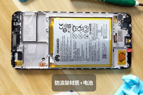

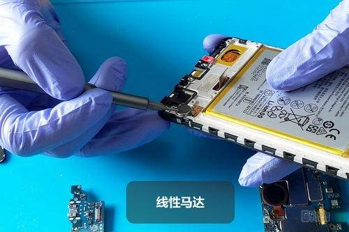

  部分细节畅玩7C做得还是可以的,比如使用上了Z轴线性马达,虽然面积有限,但震动反馈还不错。至于防滚架从表面的整洁和光泽度及处理痕迹来看,就是普通的千元机水平了,考虑到其价格,属于正常情况。
荣耀畅玩7C拆解
